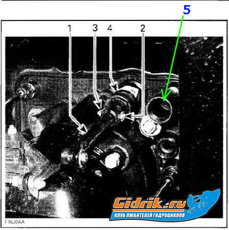

сюда подключать шланг для промывки выхлопной системы? На картинке цифра 5
downloadfile-3.jpeg [ 230.83 КБ | 18266 просмотров ]

СообщениеДобавлено: 05 окт 2011, 06:00
Сообщения: 4496
Тока сначала заведите. потом дайте воду-промойте-отключите воду-заглушите.
Порядок действий понятен?
Вкручивается обыкновенный садовый переходник для поливки.

СообщениеДобавлено: 05 окт 2011, 08:41
Только не выхлопной, а системы охлаждения.

Есть ли существенная разница чем промывать: тосолом (антифризом) или стандартной омывайкой?
СообщениеДобавлено: 08 окт 2011, 11:22
промывают водопроводной водой (из под крана). тосолом - консервируют. омывайкой несоветую, тк она может оказаться агрессивной к алюминию.
