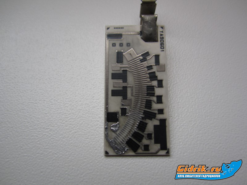

Всем привет.Показывает два деления и горит резерв,бенза больше пол бака, не меньше 40 литров,,что интересно бак отключен а табло без изменений также показывает и пищит.Достал плату из бака она стерта.По хорошему поменять но 8-10 т.р.многовато.Может кто подскажет(ремонт,с другой техники)или у кого есть в наличии б/у. И вообще только в плате ли дело?

травить - на текстолите, уюжить тока надо уметь. сопротивления подобрать СМД, по данным с мертвой платы. А лучше на какойнеть разборке найти....

от ВАз-14 посмотри их там 3 вида я на мерс 210 ставил один в один подошла и стоит 200р

на фотке несовсем хорошо видно... дорожки до дыр протерты??? или просто затерты немного???
И может через Юру Raider дешевле будет...
СообщениеДобавлено: 24 мар 2012, 13:11
Микродырочки и стальная проволочка + микро фрезеровка :) надо только очень окуратно повозитцо....
У мну есть электронный микроскоп, есть бормашинка со всеми возможными насадками - полный набор алмазных резцов :) Микро дрель и сверла от 0,1 до 1мм.
Если деталь уже на выкидыш давайте попробую починить :) Тока если повезете - нужно все в сборе, с бегунком и проводами.
