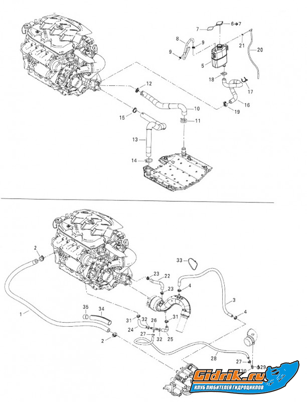

гена";p="24953 писал(а):
тоже грешили на прокладку, хотя её меняли 10 моточасов назад,
Если в двигло лазили, мож собрали не правильно, голову не дотянули. По сути в системе охдаждения грешить не на что. Проста и понятна.
