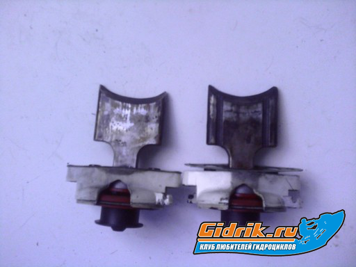

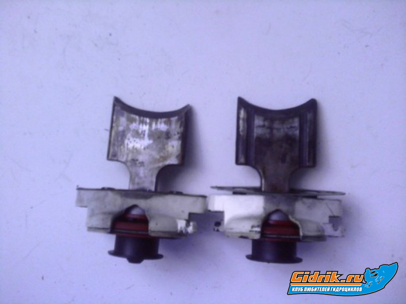

Подскажите пожалуйста почему на одном и том же целиндре згорает поршень второй раз?Двигатель только после ремонта.И еще подскажите,вытащил клапана,чистить, а не посмотрел с какой стороны заслонки ставить,на одном клапане заслонка полностью плоская,а на втором целиндре заслонка с прорезью по краям, почему они разные? и где с прорезью там поршень сгорает.Мотор ротекс 787,год выпуска 1997.Мотор делал три недели назад в клину, и опять сгорел поршень.

СТАЛ ЧИСТИТЬ КЛАПАНА ПОСЛЕ ОБКАТКИ ВЫТАШИЛ ЗАСЛОНКИ ОНИ ОКАЗАЛИСЬ РАЗНЫЕ ГДЕ ПОРШЕНЬ СГОРАЕТ ВТОРОЙ РАЗ ТА ЗАСЛОНКА БОЛЬШЕ О С ПРОРЕЗЯМИ ПО БОКАМ КТО ЗНАЕТ ЗАСЛОНКИ ДОЛЖНЫ ОДИНАКОВЫЕ СТОЯТЬ МНЕ КАЖЕТСЯ ОНА ПОДКЛИНИВАЕТ И ИЗ ЗА ЭТОГО ПОРШЕНЬ ЗГАРАЕТ

СообщениеДобавлено: 12 июн 2011, 20:50
Сообщения: 385
Подскажите пожалуйста. Они должны быть разные? по длине тоже разные.

Вот здесь немножко про клапана ......терпеливо прочитай до конца !!!!! Написано что из за клапанов поршня горят !!! http://www.snowmobile.ru/forum/viewtopi ... 13&t=35366 жалко если третий раз соберёшь с косяком .
