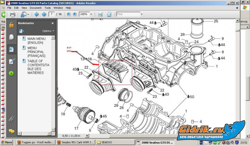

У меня Bombardier литр 130 сил двух тактовый, перевернулись и в моторный отсек набралась вода, вытащили на берег вылили воду продули цилиндры он завелся и после этого работает только один цилиндр, компрессию померил в одном 9 во втором 10. подскажите что делать зарание спасибо!
СообщениеДобавлено: 28 май 2011, 22:02
Искра есть?
Свечи местами меняли?
На выкрученных свечах и провоте стартером из цилиндра вода в виде тумана не идет?

Искра есть, свечи новые поставил даже, такое ощущение что топливо не идет в цилиндр, но пару раз он включался но буквально на пару секунд. С выхлопом все вроде все нормальна.

Забыл сказать, топливо с маслом выкидывает в фильтр обратно из того цилиндра который не работает.

Лепестковый клапан смотрите,во впускной системе под карбом расположен.

Если я правильно понимаю, клапан лепестковый который стоит в окне камеры сгорания?

во впускном окне. Опс,чёт не понял сразу-то,карбы у вас или впрыск?Хотя он и там и там есть

Дело было в том что воздушный фильтр намок и просто не хватало воздуха) я во внутрь фильтра и не заглядывал не когда так как старый хозяин меня уверял что самого фильтра там нету, а корпус служит ловушкой для воды.
