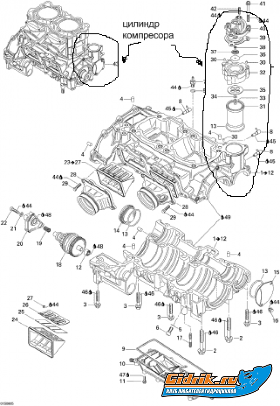

Ты уверен насчет компрессора? Просто у меня почему-то из маслонасоса 2 трубочки выходит. Может это уменя кто-то компресор спер? :)

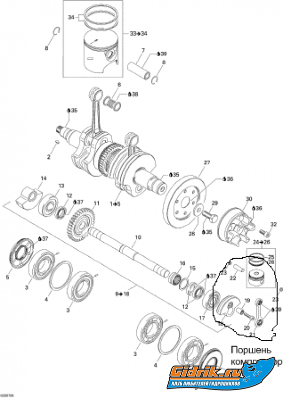

Райдеры звиняйте перепутал 951 мотор с 947DI(заработался совсем), Компрессор только на диайках стоит.
Вот картинки с тем самым компрессором.
