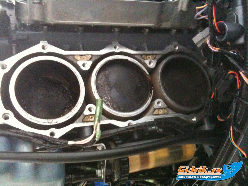

ПУгаешь терминами. См фотот. Что скажешь?
Это сухая гильза как думаешь?
ЗЫ. Если что мне уже все сделали.
Механика показала себя как "пиздо...лы".

Сообщения: 180
Мокрая гильза это когда сама гильза омывается антифризом или забортной водой.у тебя не мокрая.
По поводу того как показала механика я те ничего не скажу.Ориентир за гильзовку v6 тридцатка это за все 6 цилиндров.Может кто чего не допонял и сумму объявили за 6 дырок.А может ты и не в механику звонил :D по какому номеру набирал?

СообщениеДобавлено: 28 ноя 2010, 10:22
В механику 100%. Я в разные филиалы звонил. Проблемой как мне показалось были гильзы с окнами для 2-х тактного мотора. Типа там окна и все -такое. Ну лан - не суть в принципе.
