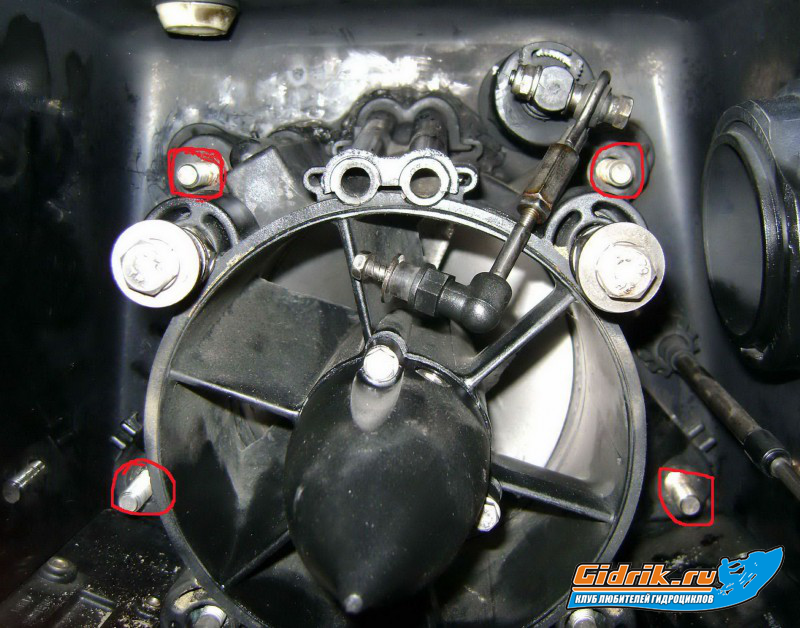

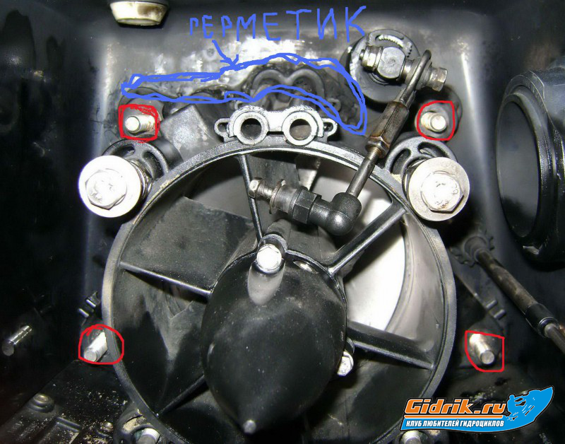

неснимается водомёт на бомбе SPX 1998 года
выделено красным открутил гайки и он должен спокойно сняться????????

Постукивая молоточном резиновым без фанатизма!!!!! Его держит скорее всего ржавчина на конце вала в месте стыка с винтом. Побрызгайте туда от души ВЭдешки, пару тройку раз с интервалом 10-20 мин. Колечки промежуточные охлаждения не потеряйте! :)
Согласен.
Вынимается он просто - на себя.

На фото там все герметиком каким то измазано. Может этот герметик так приклеился хорошо? :)
да поверху наши Японские друзья СУ*И намазали от души гермитоном низ отошел а верх никак замучился уже((( :evil:
как бы несломать ничё!я уже на болтах которые держали руль прикручивал типо ручки уперался ногами в скутер(кстити на ДВ скутерами называют гидрики)и тянул со всей дури не выходит бля хотели лебёдку подцепить уже

Говорят 2 танка не могут расцепить 2 книги по 1000 страниц каждая, если их сложить без клея просто перемешав страницами :) смотрите мифбастерс серию про "Эксперименты с книгой" там про то как оторвать чтото разными способами много полезного :)
Зацепить гирик к стенке или столбу цепью, а водомет тречеточной лебедкой отрывать? не не думали? :lol:

Ребята не раз@@айте... проблема - не проблема... ФЕН возьмите и будет вам счастье...

фен не помогал а вот обильное поливание бензином места стыка где куча герметика дало результаты подтаял и усё сенялось

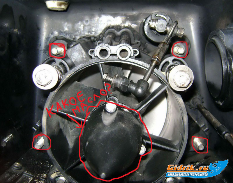

открутил этот конус вылелось масло кубиков 20
сколько должно его там быть и что туда залить???
трансмисионку???какой вязкости

Ну боже ты мой.... 70в85 синтетика, или 70в90 синтетика онли.
объем по мануалу. в край хотябы 2\3 камеры.

Откручиваешь шестигранник и заливаешь почти полный...
Не забудь правильно собрать толкатели с пружинкой!

а как залить масло, если шестигранник на конусе в низу?
Переставить конус шестигранником в верх, или заливать на перевернутом водомете. или этот ребус не для вас?
я могу назвать еще как минимум 5 способов залить туда масло.
