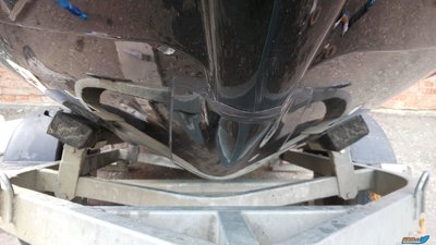

Как то так?
IMG_20150713_141611.jpg [ 1.25 МБ | 7099 просмотров ]

Можно отремонтировать на сезончик.но трата времени минимум неделя в сезон.и деньги нас

Но я выбрал другое
Комментарий к файлу: Полиуретановая защита,ставятится за день,на следующий день в путь.по износоустойчивости в разы превышает гель коут,в отличии от кильгарда,отполос не завихрянт поток,скорость не теряется не отклеивается.

Уже третий сезон,только матовая стала,так как на берег приходилось вылетать
