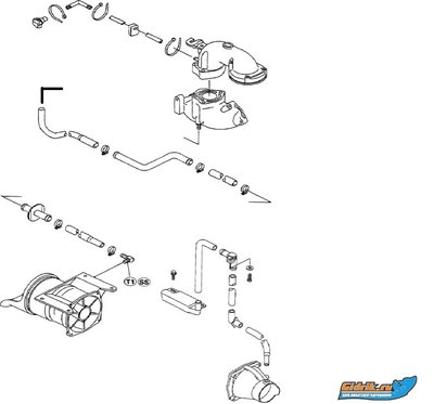

СообщениеДобавлено: 20 июн 2016, 10:12
Отдельного штуцера для воды на второй половине глушака нет?
СообщениеДобавлено: 20 июн 2016, 14:08
Зарегистрирован: 19 июн 2016, 12:50
Сообщения: 10
Имя: Антон
Техника: Kawasaki SC 650
Откуда: Усть-Каменогорск
судя по схеме есть какой то штуцер подходит к нижней части коллектора ближе к двиготелю
