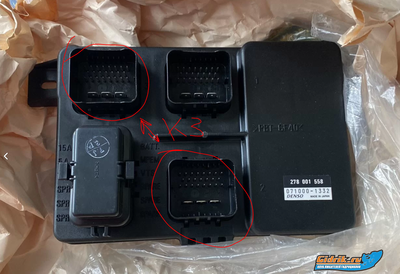

Всем привет!
GSX 1998 года.
Кто-нибудь сталкивался с проблемой, что в цепи где-то образовалось небольшое КЗ и провод, идущий на катушку греется и постепенно плавится?
Но это в целом гидроциклу не мешает работать за исключением большой просадки напряжения на КЗ.
В ЭБУ стоят предохранители немного большего номинала. Возможно, если поменять на правильные номиналы - будет постоянно гореть какой-нибудь предохранитель.
Всё КЗ сводится к ЭБУ. При подключение 2х разъёмов на фото - появляется КЗ в цепи и провод начинает греться.
Расковыривать залитый герметиком ЭБУ и искать причину КЗ или вырезать цепь с КЗ ?
Снимок.PNG [ 979.03 КБ | 2332 просмотра ]
 Заголовок сообщения: Re: Греется плюсовой провод GSX 1998
СообщениеДобавлено: 24 апр 2024, 23:22
Сообщения: 3036
Магнето смотрите, я такое на этом гидрике проходил
