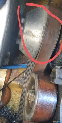

Походу нашёл проблему мотор не заклинело
Комментарий к файлу: Вот че за клинело

Yus1987 писал(а):
Конечно, подшипник заржавел на натяжителе, вот и еле крутит. Но стартер то должен чирикать )))

Alpinev писал(а):
Вчера снял ремень стартер не крутит елси замыкаю то крутит ((( искры нету ролик не заклинело суперчанджер заклинело ролик норм

вот что значит технику бросить после моря на пару лет... жаль каву...
