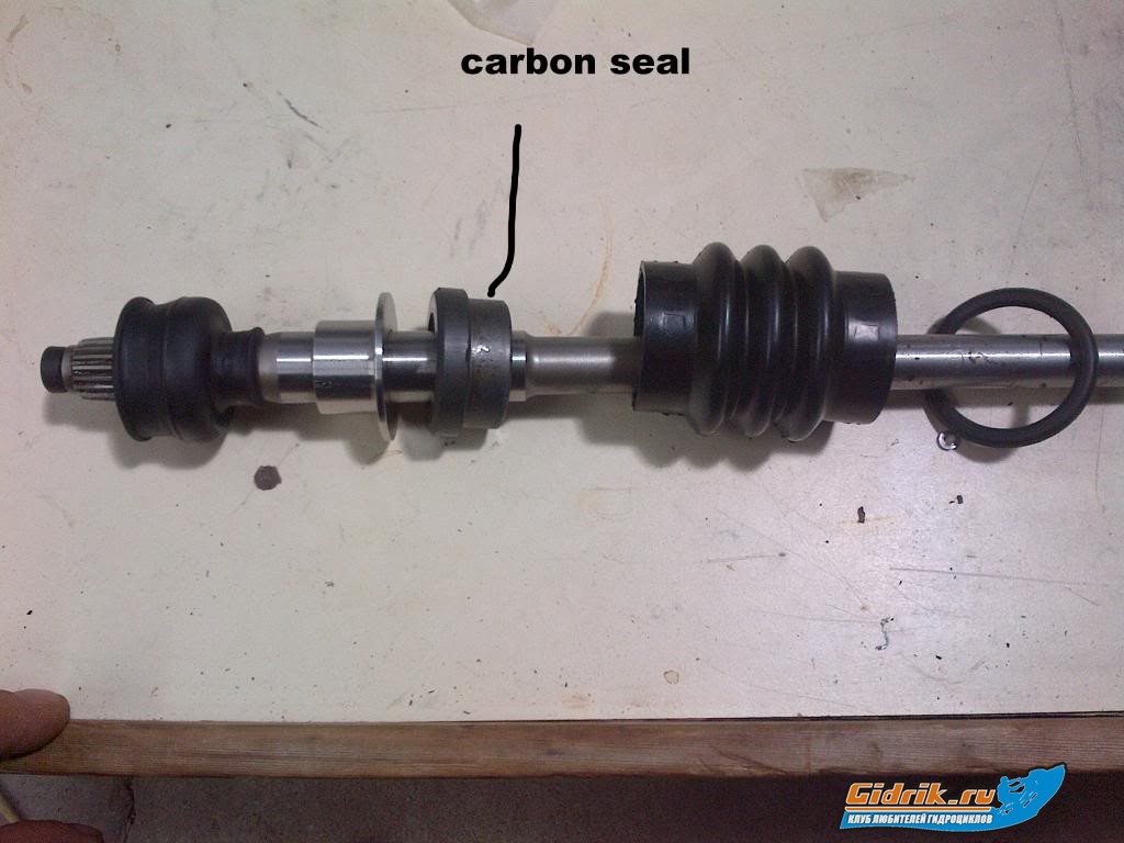

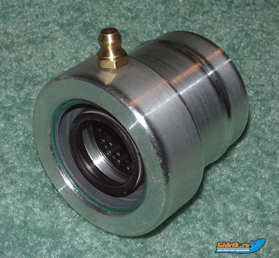

Всем салам.Хотел бы поднять такю тему.Возможно ли перевести карбоновое уплотнительное кольцо на сальник+подшипник(на старых моделях было такое).
54.jpg [ 118.48 КБ | 7892 просмотра ]
sealcarrier1.jpg [ 47.15 КБ | 7892 просмотра ]

салам брат!можно конечно.вал без канавок
 Заголовок сообщения: Re: Sea doo уплотнение промвала
СообщениеДобавлено: 20 авг 2020, 11:04
Сообщения: 6377
А в чем изюм?дороже и хуже..имхо
СообщениеДобавлено: 20 авг 2020, 11:18
Сообщения: 3034
Мне сальник с подшипником больше нравится.
Сальники ставлю метрические, обычные 22х35х7,пружинкой наружу.
Качнул смазкой перед покатушкой и живи тихо)
СообщениеДобавлено: 20 авг 2020, 13:14
Сообщения: 6377
у тебя вал старого образца-без канавки..и завода стоит муфта.то же старого образца эта схема.два сальника,подшипник.по оригу деталь стоит примерно долл 100.хотя видел продают по остаткам 2200р.ориг.у нади гайки.по мне так схема с графитом надёжнее и доступнее.
СообщениеДобавлено: 20 авг 2020, 13:46
Сообщения: 3034
Игорь, ну ты же знаешь, что мне на работе можно её сделать, поэтому и хвалю. А так да, графитка однозначно в тренде.

Салам Игорь.Графитка быстро выходит из строя по отношению сальник/подшипник.Есть клиенты с физ. ограничением,вот и задумался
