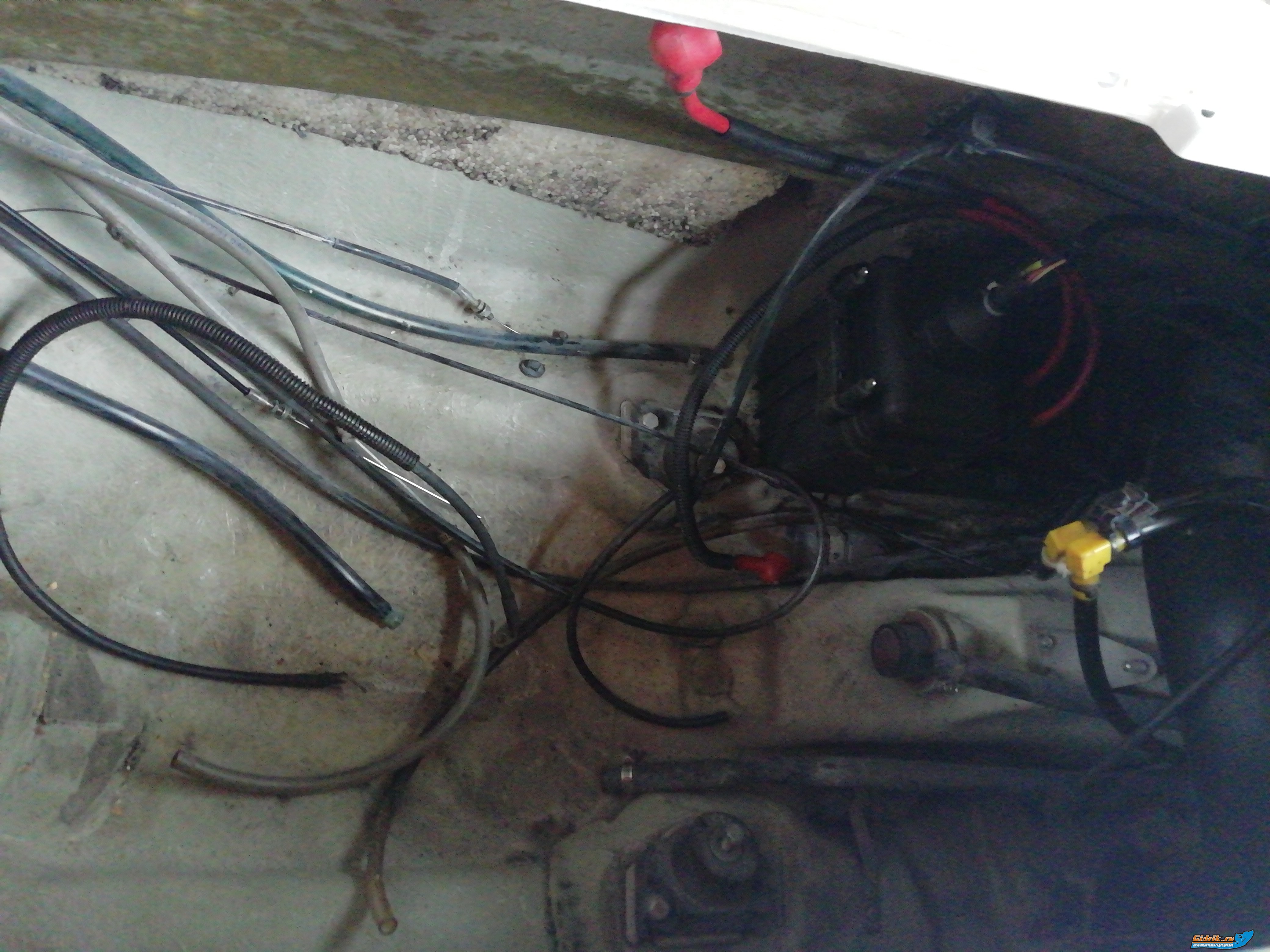

Мафии привет. давно меня мучает вопрос! как проверить MPEM модуль, его работоспособность не имея двигателя под <капотом>??? Корпус у меня только после кап ремонта. Мотор в стадии перебора.
Я его не разу не заводил. Достался мне полу разобранном состоянии. ключ покупал БУ с рук. стартер тоже. В Мозги до меня лазили.

чет я туплю
154002719730054662061173812685.jpg [ 2.02 МБ | 11185 просмотров ]

узнал. подключил. приборка не горит, вставляешь ключ один раз делает пиииик и все. :? это норм? как это понять

ставим минусы на минус ипробуем все ормально рэле щелкает

Год какой? И мотор какой?
СообщениеДобавлено: 23 окт 2018, 19:24
Были у меня 2 случая подпаливали дэсс на ATV
Все 4 колеса не заводятца надо дэсс диагностикой откючить... привозили только есм я его на гидрик ставил и подкючался... и отбивал дэсс... а так комп покупать и снова ко мне ключь шить... но уже с техникой ключи разные

конец 1996 года. 787 карб
