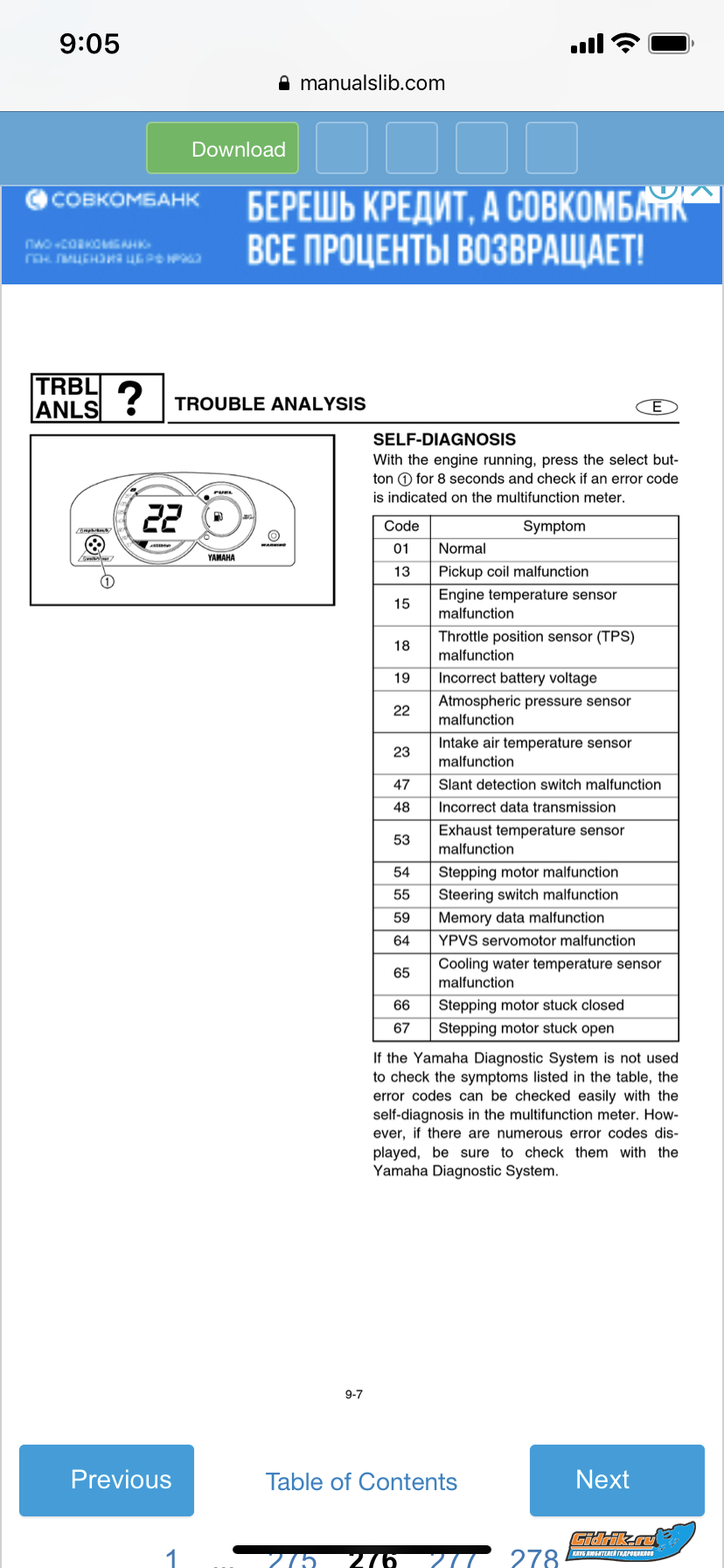

Гидрик после кап ремонта, делали до меня в мастерской. Заводиться едет вроде нормально, перегрева нет. Никаких значков больше не показывает только чек и красная лампа warning мигает. Нагар нормальный, рыже-коричневый. Со слов предыдующего владельца, установлена D plate.
Подскажите как узнать причину чека, или это старые ошибки которые просто скинуть надо?

Диагностику подключить ямаховскую.

В моем городе нет такой, это точно. Кнопкой на панели пробовал по разному удерживал, не скидывает. Видимо нет такой функции, или не так делаю.

Мануал для кого существует?
F01A9704-F145-4190-BB5D-9BD871FA0924.png [ 393.21 КБ | 4759 просмотров ]

Спасибо огромное, все получилось. Показал ошибку 47 неисправность переключателя обнаружения трюков.
Я так понимаю по русски это датчик переворота, буду его искать и проверять
