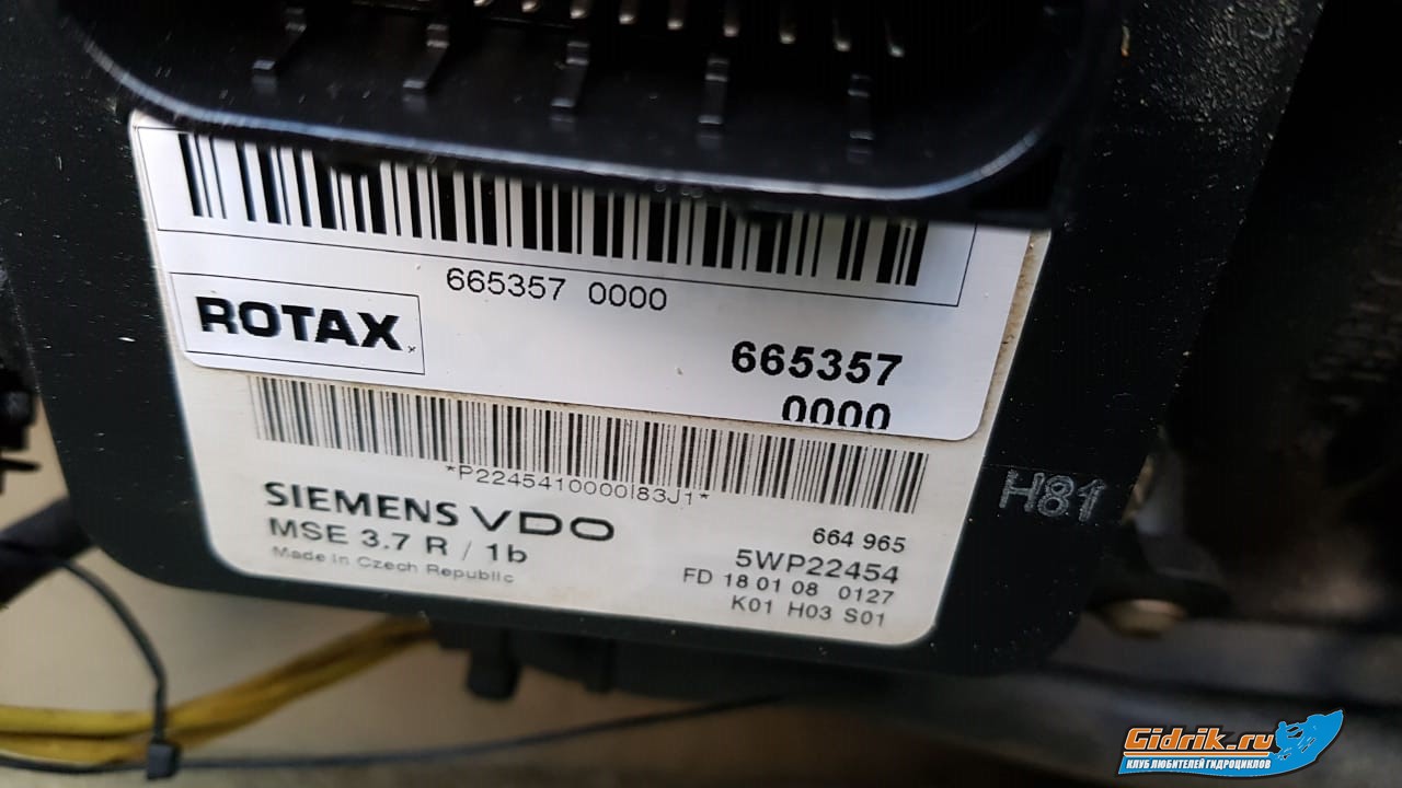

Добрый день! Подскажите как быть - гидроцикл не реагирует на оба ключа, ранее хотели завезти с помощью прикуривания, так как плохо крутил стартер. Кажется встал в безопасный режим. Такое бывает? Как быть, куда лезть?

Перепрописывать ключи
Или сбрасывать. Ключи

Ох это прикуривание. BRP не любит этого дела, ох как не любит. Мозг мог отъехать запросто.

Раз 7 свой прикуривал.
Прикуривал и твой gtx, а также коришев RFI.
Ничего не происходило.

прикурка прикурке рознь. Можно сто раз прикурить. а на сто первый попадешь.
СообщениеДобавлено: 23 май 2020, 20:58
В прошлом году 260 GTX получил консерву. А весной. В общем мозги дошли

Курить можно, но от аккумулятора, а не от заведенного мотора автомобиля.
Было такое, что заводил я от акб мотоцикла, 7 ач :oops:

в этот раз тебе фартануло)))а так частый гемор у брп.по крайней мере на древних 2т. ;)

Приветствую Всех!
Как и было сказано? мозги полетели.....- siemens vdo 5wp22454.
Есть кто восстанавливает мозги или нужно искать б.у., или новый?

вопрос как прикуривать, я и машины и всю технику прикуриваю так: накинуть провода при НЕ работающем двигателе прикуривающего, потом завожу мотор, жду минут 5-20, зависит от того на сколько слабый и/или севший акб, потом глушу мотор, и приступаю к заводке техники. это единственный верный алгоритм, и при такой схеме ничего не сгорает и не страдает. такая схему убирает все скачки напряжения.
Есть. только я боюсь вы в следующий раз свечку на пробой будете проверять... :oops:
