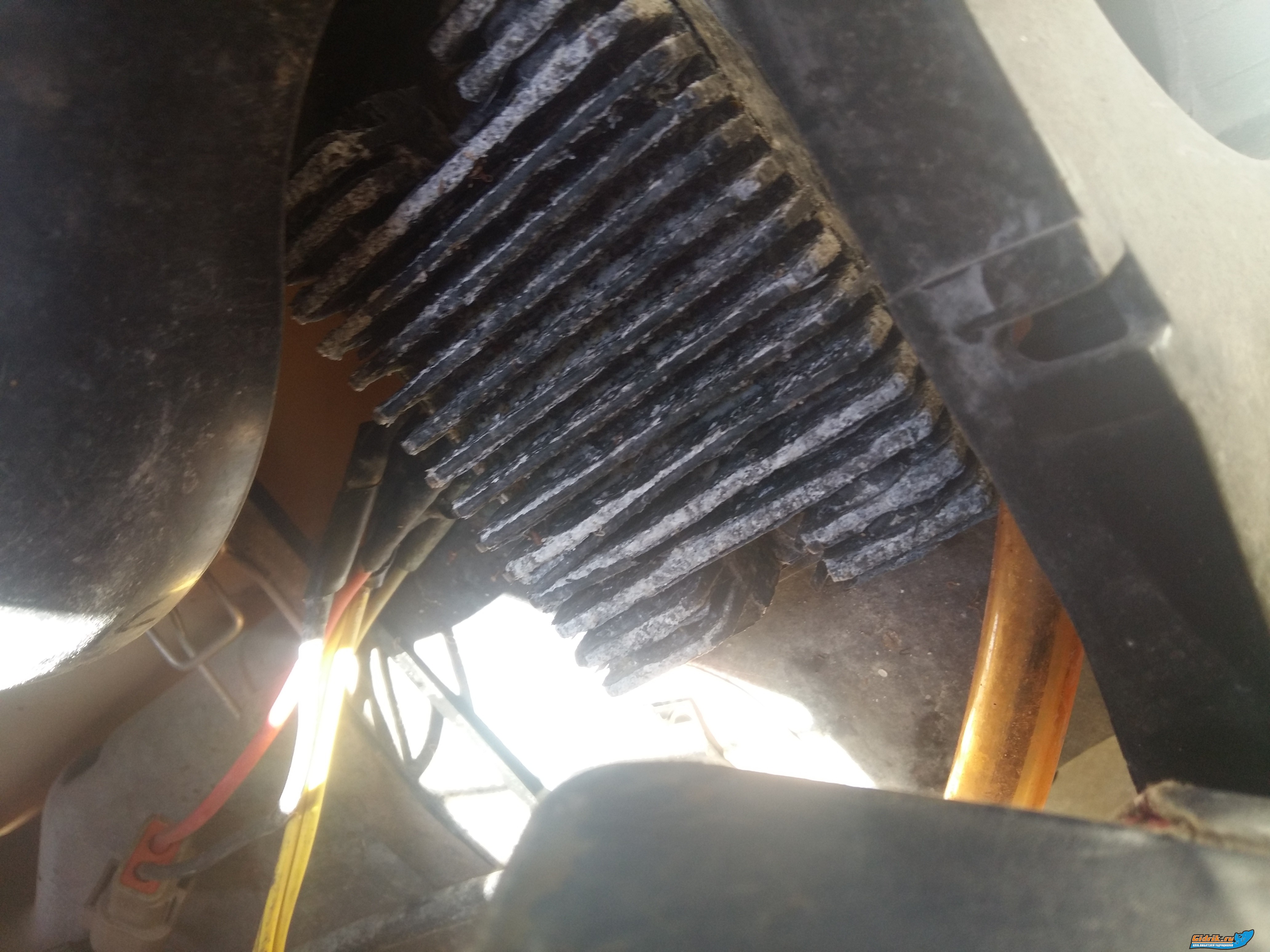

СообщениеДобавлено: 24 июн 2018, 10:54
Злые вы все... около мозгов эт такая хрень туда проовода заходят есть черная ребристая хрень эт регулятор подходят 3 желтых и один красный и черный прозвони жолтые и проверь что есть напруга 12в на черном и красном
СообщениеДобавлено: 24 июн 2018, 11:01
Сообщения: 6377
Саня а если регулятор в мозгах?

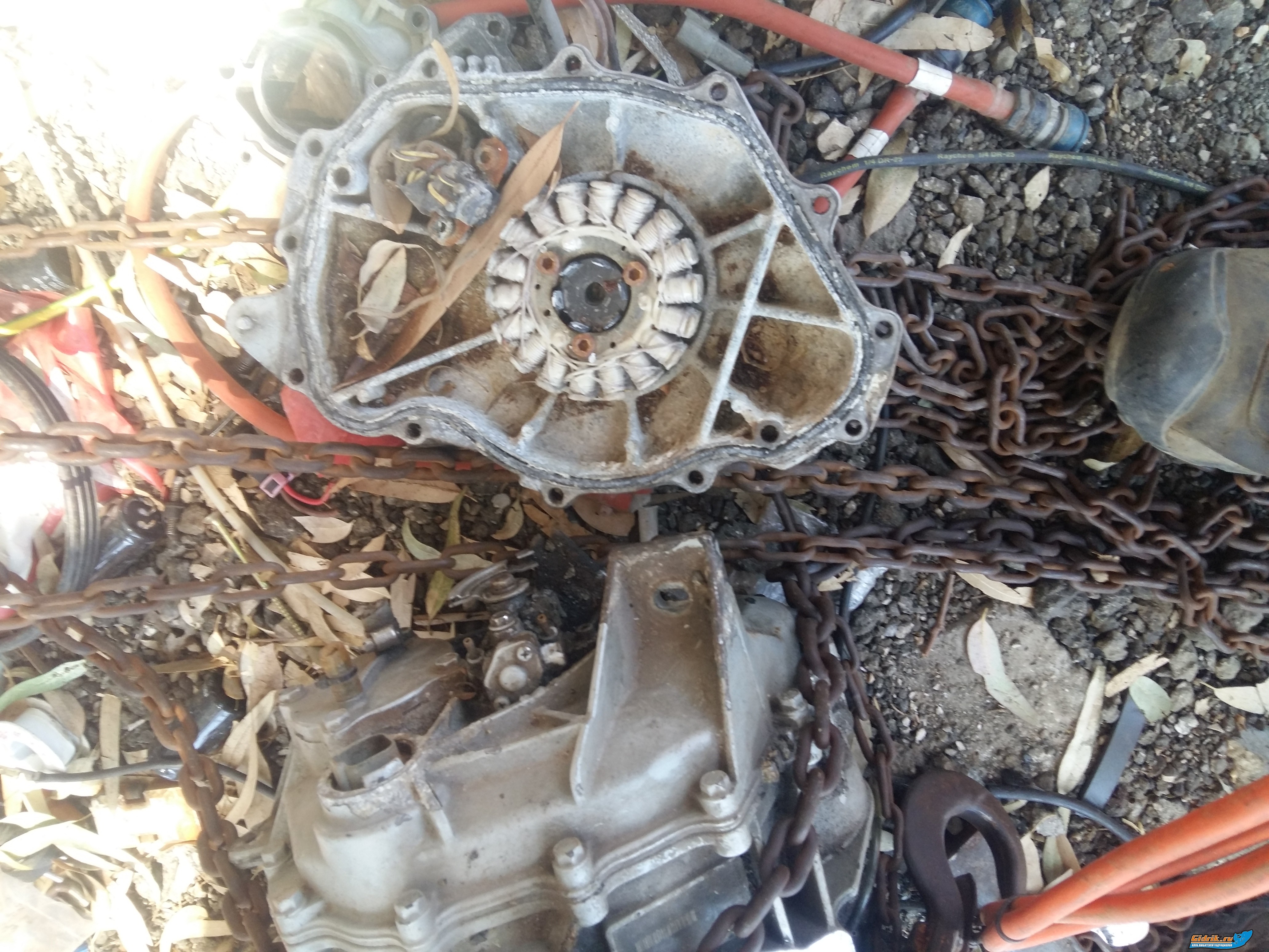

СообщениеДобавлено: 24 июн 2018, 11:50
На диайке он снаружи такой как на фотке
А на второй сам генератор...
