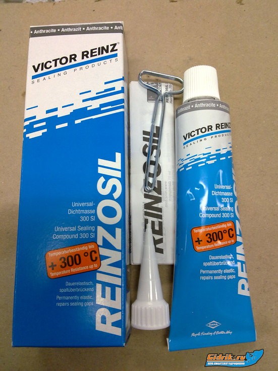

лучше нет
220320131518.980x735w.jpg [ 101.94 КБ | 6817 просмотров ]

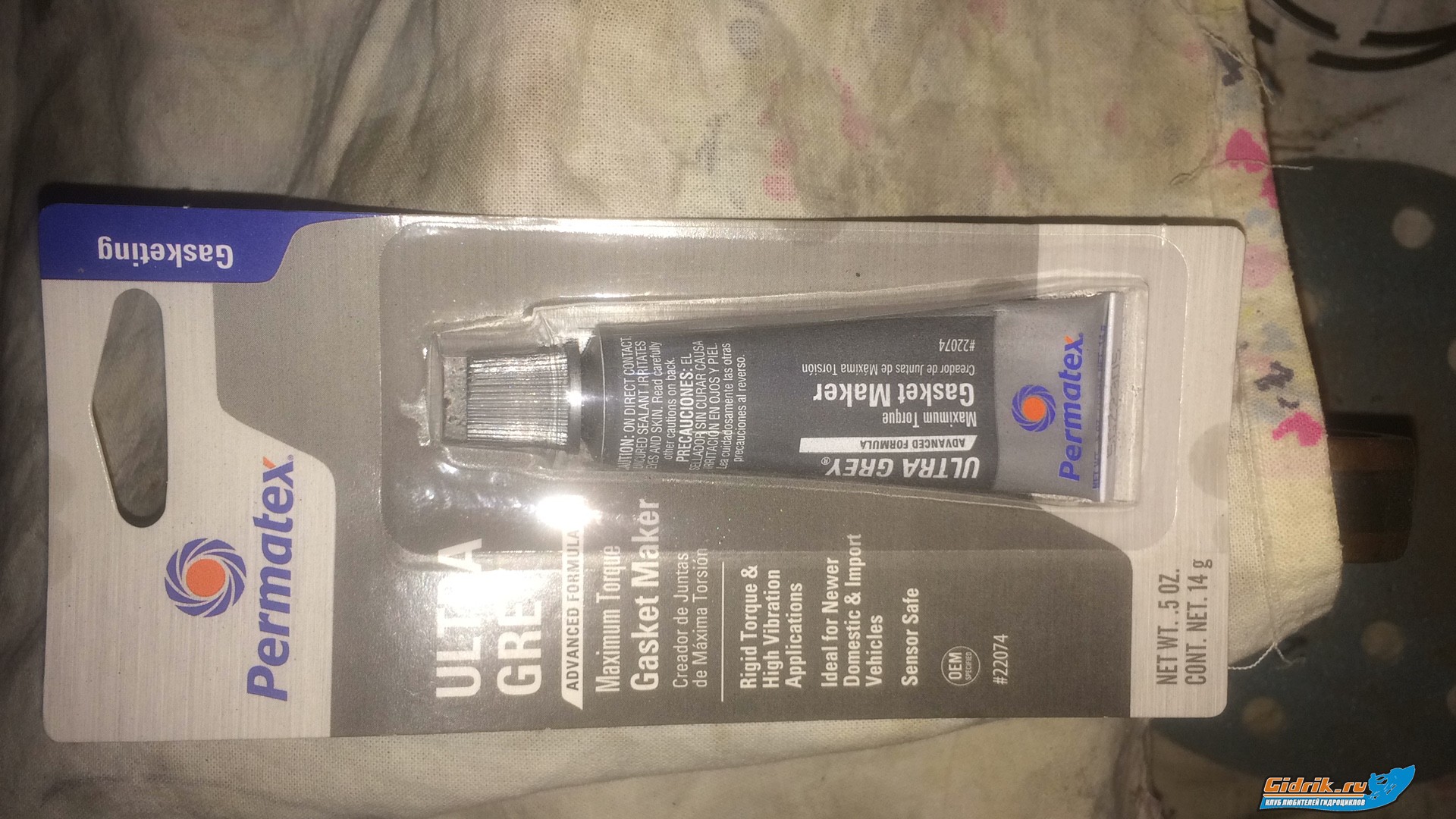

попробуйте-не пожалеете!потом только мантировкой отрывать...правда дорогой сука.
WNHC8333[1].jpg [ 476.47 КБ | 6741 просмотр ]
