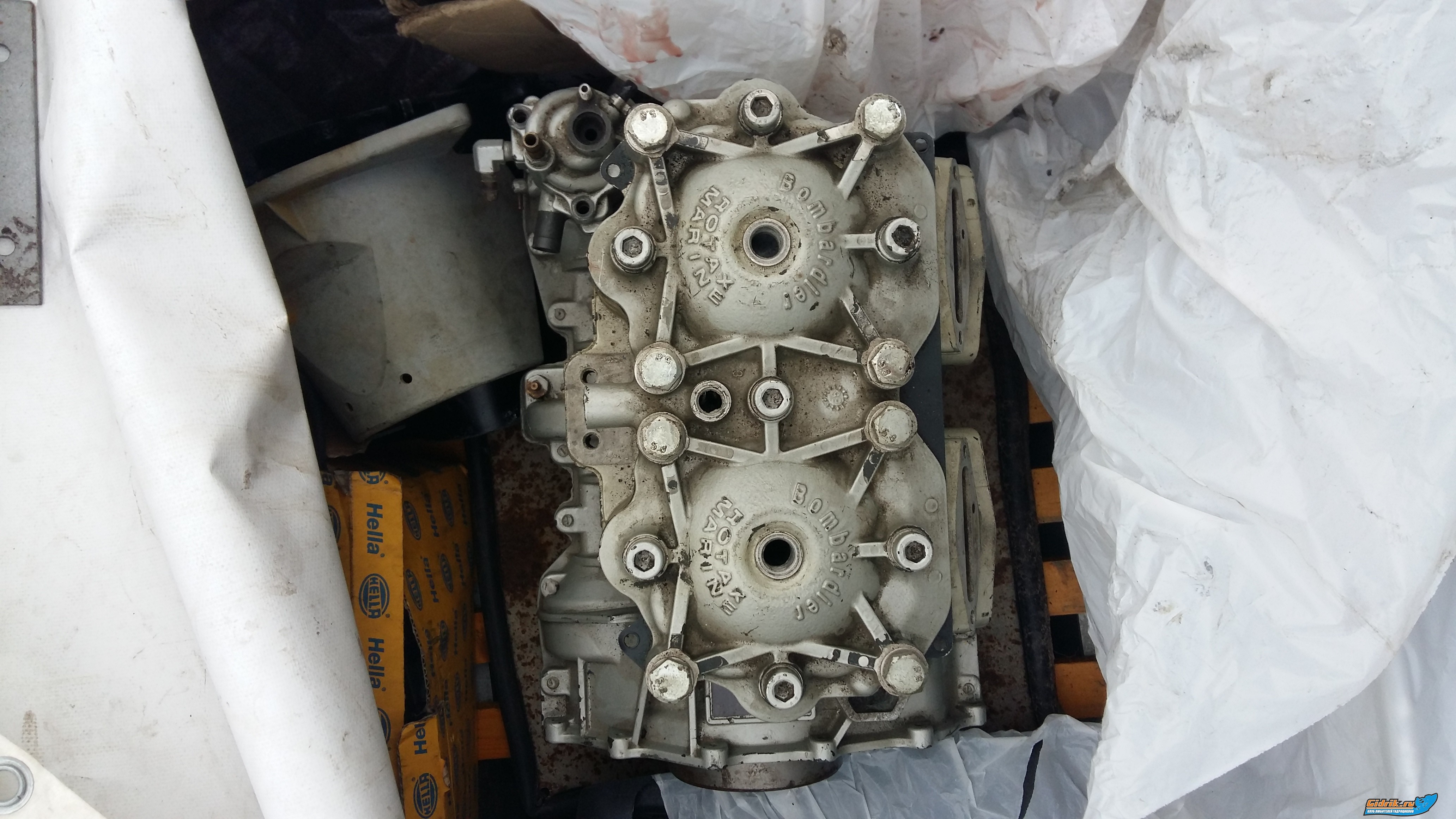

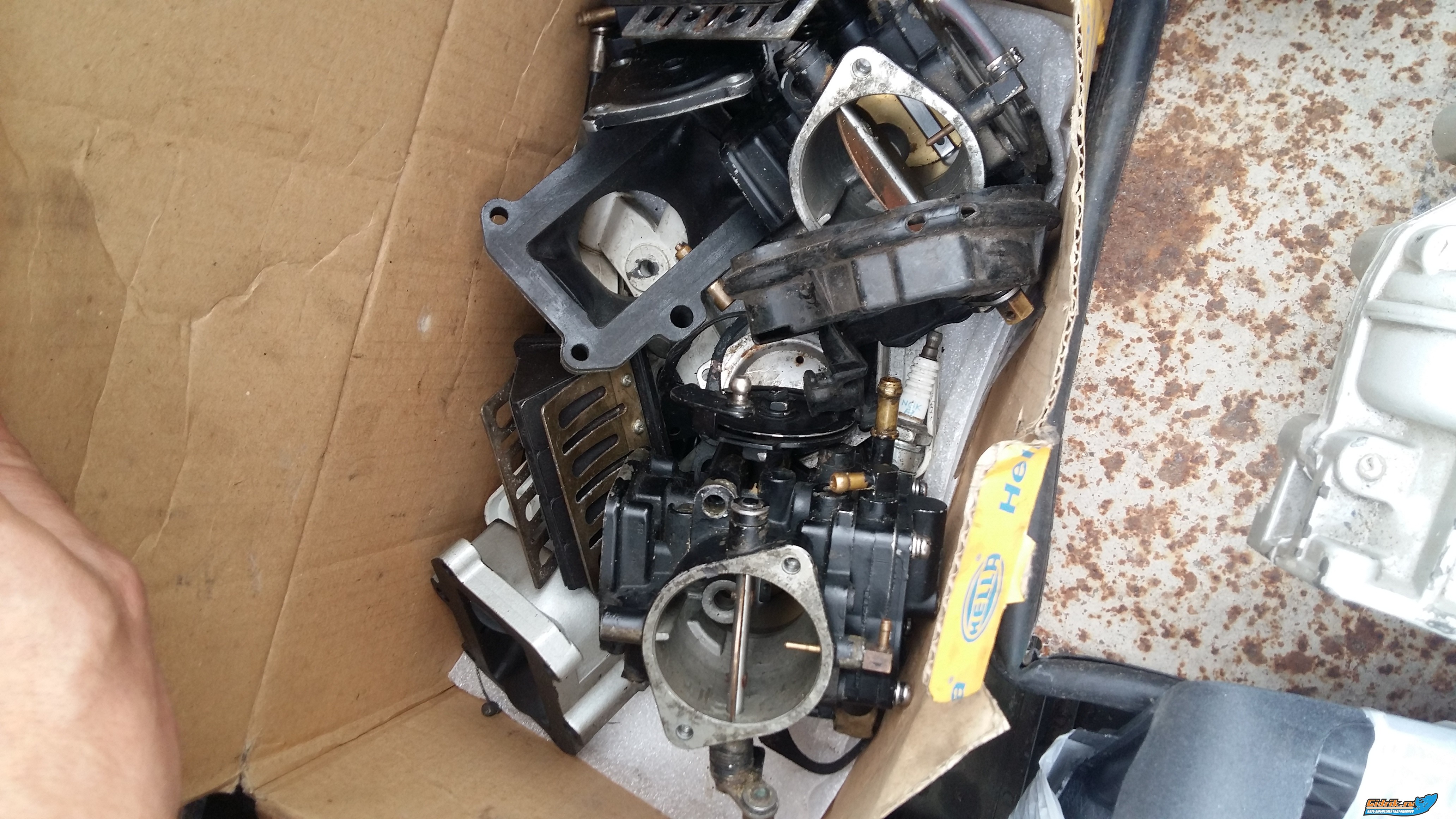

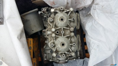

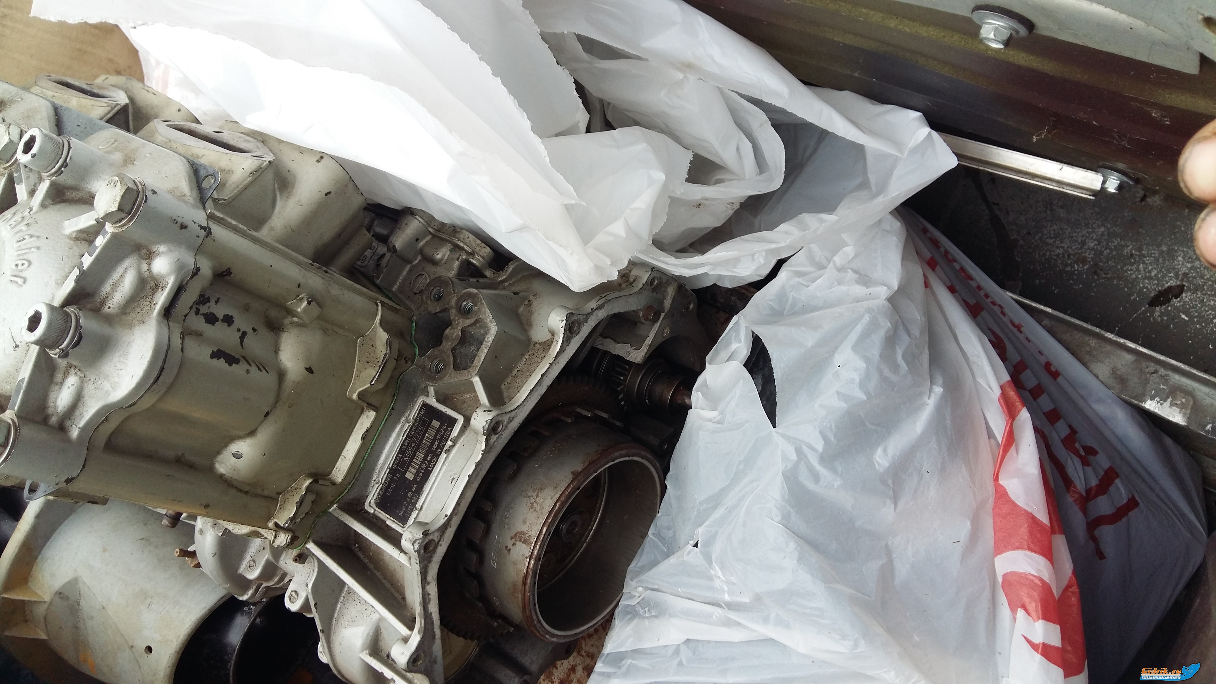

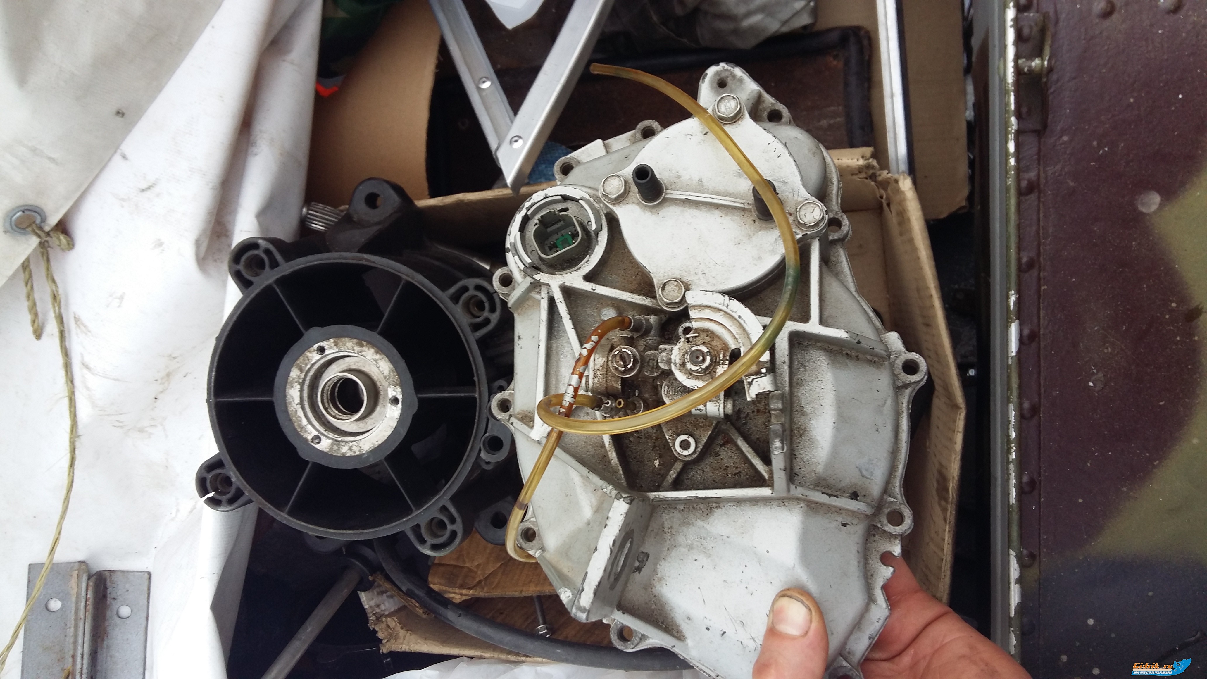

Зачем мне описывать то что есть я пишу то что нужно. И спрашиваю что будет проще собрать и найти Поршневая гильзованая пробег 0 поршня кольца шатуны новые подшипники

 Заголовок сообщения: Re: Купила баба порося или brp gtx 2001
СообщениеДобавлено: 10 июн 2017, 19:46
Сообщения: 2287
Техника: XP DI 2003
Откуда: ДНР, Донецк
ты извини, но судя по твоим постам, ты даже отдаленно не представляешь списка необходимый деталей, а главное отличий ДИ двигателя от карба))) поверь, они разные во всем: система подачи топлива - это на поверхности)) а еще система смазки, система охлаждения, система зажигания, система балансировки, система работа рейв клапанов, степень сжатия, и это только начало повеееерь...))
а если представляешь, то сравнивай и выбирай сам, какие проблемы, на рынке есть всёёёёё!
вот тот, кто скрутил картер и блок вместе, так же как и ты - нихрена не понимал, но искренне думал, что понял все... а потом продал все нахрен другому понимающему))))))
если нужна реальная помощь, разбирай!!! фотографируй все досконально, и будем помогать.
