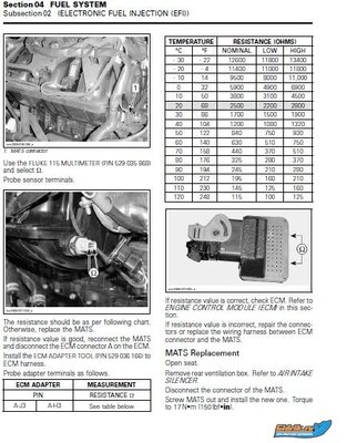

Этот датчик целые, его ошибка Р0113, я его проверял,
так проверял? вообще если модель старая датчик должен быть заменен

вопрос именно в ошибке Р0127 и какой то второй датчик на всосе воздуха)))

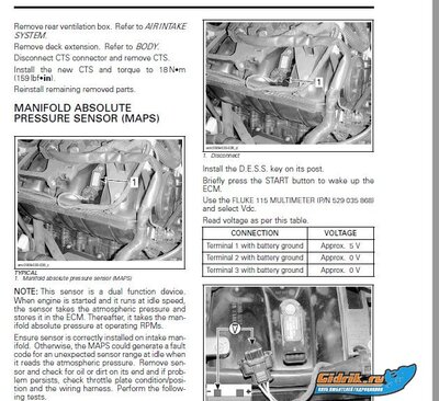

датчик давления.

второй датчик на впускном коллекторе
